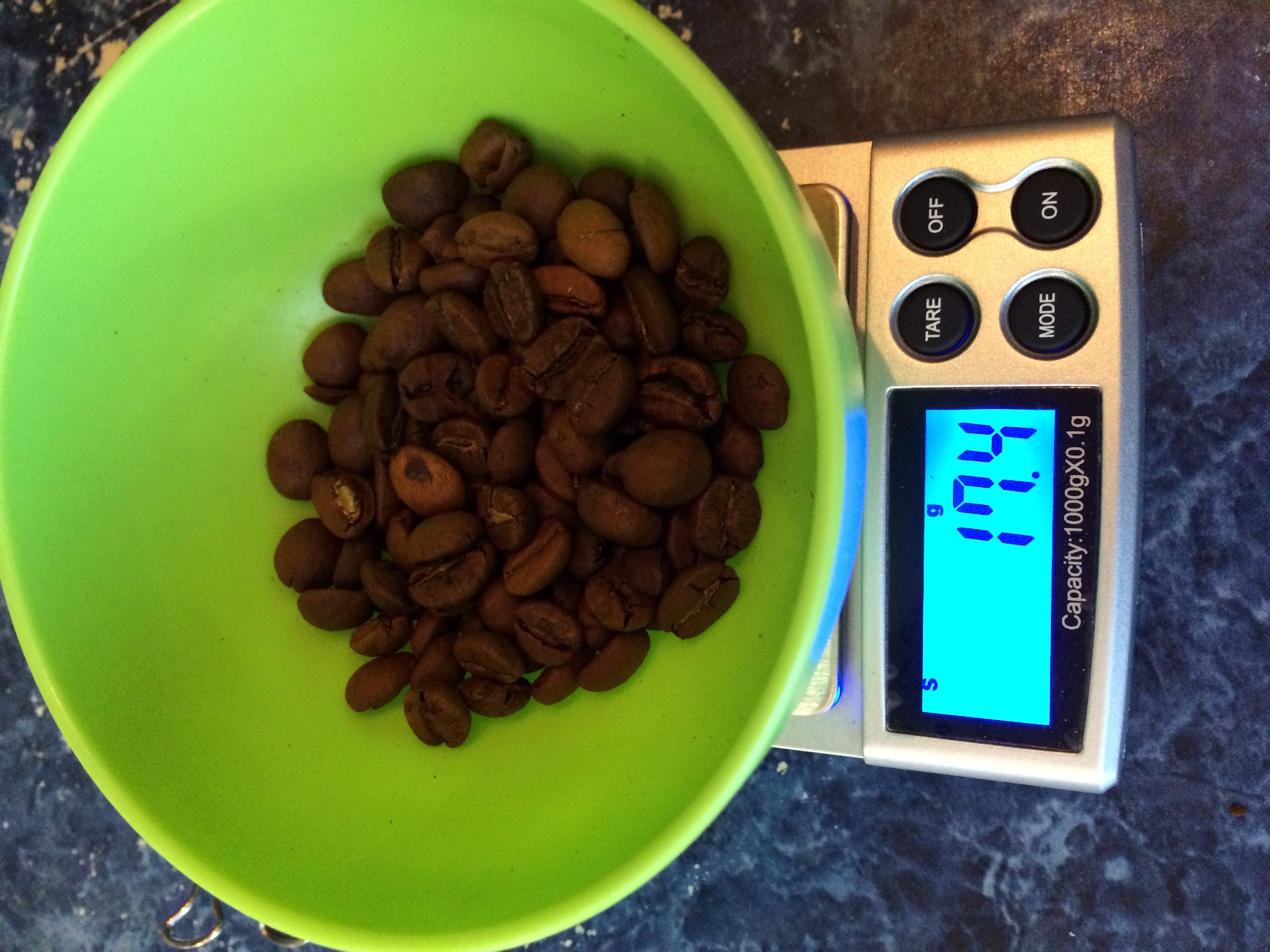

Взвесил 17 грамм

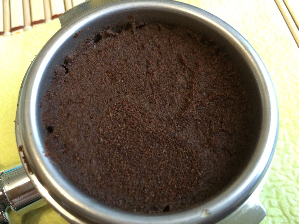

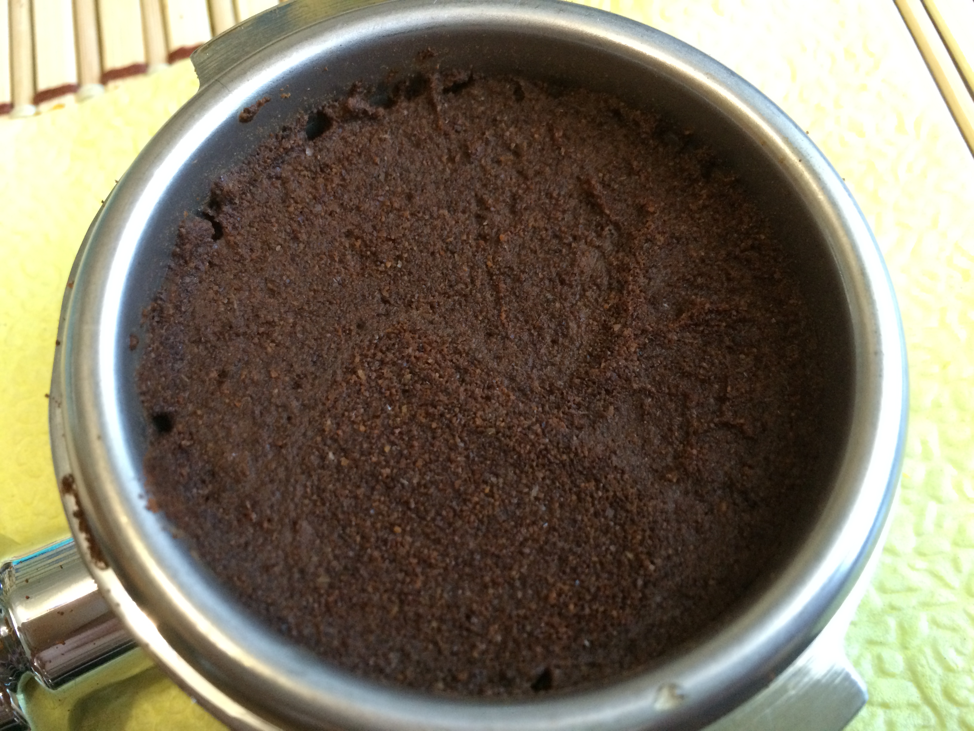

Вот корзина после пролива.
Пробои есть конечно.
Давление не посмотрел при проливе, глаза еще не знают куда разбегаться. Сейчас повторю процесс...
Для этапа обучения доза маловата, на фото видно плохо, но похоже утрамбовали с перекосом. А сколько налилось за 25 сек? На давление при проливе не смотрите, там будет всегда одинаково, практически столько же, сколько с глухим фильтром, а с ним надо установить 9 бар.

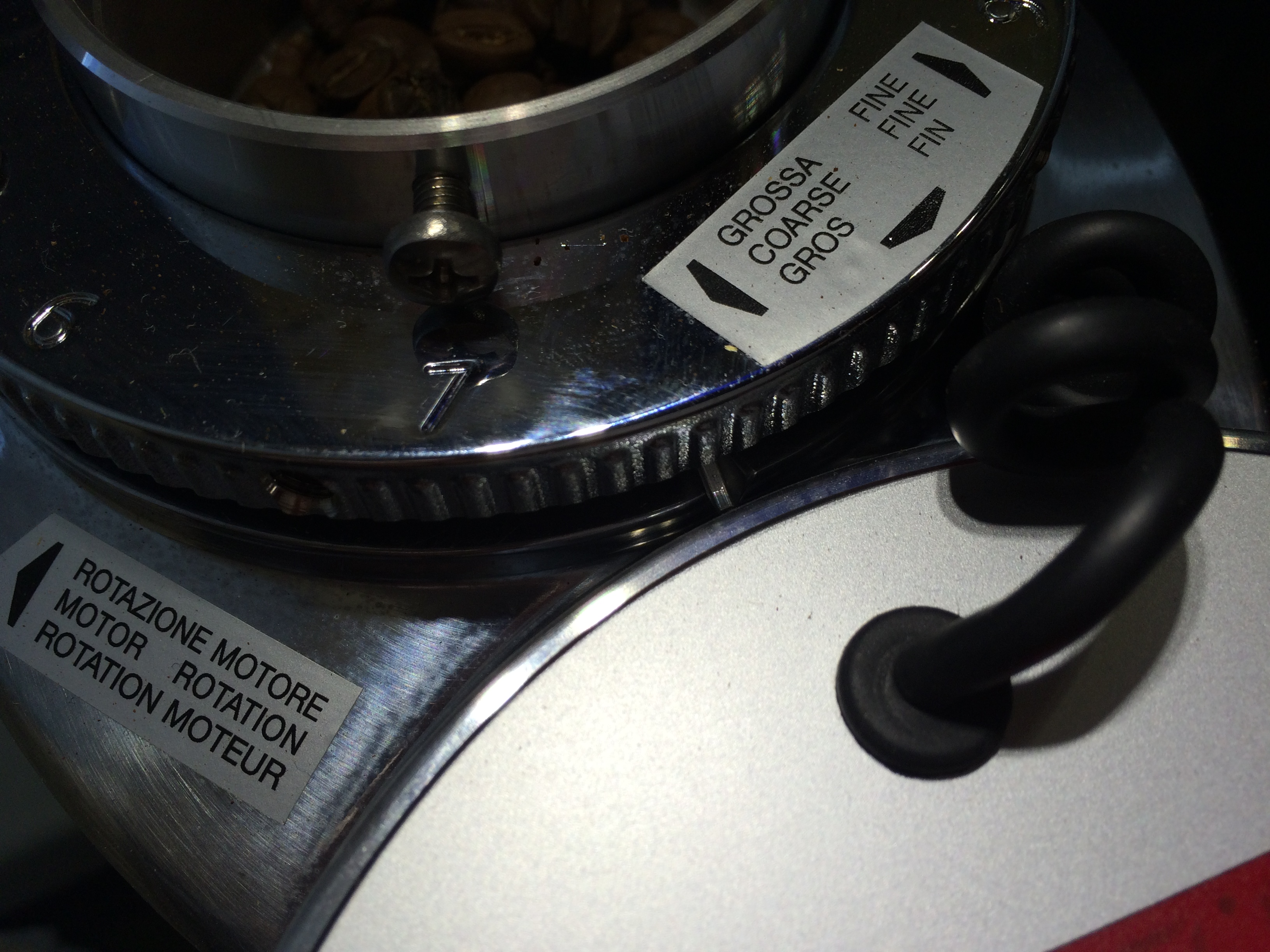

Пока что единственный шот получился примерно в норме. 14 грамм, помол на 6 рисок влево от стрелки (7,7 по цифрам), 27 секунд, одна струйка, 57 грамм кофе на выходе. На таблетке было видно два пробоя.

Вес увеличил до 16 гр, за 25 сек 58 гр. Температура 88. Уменьшать помол или увеличивать кол-во зерен? Только вот таблетка не очень ровная после пролива сверху.

Уменьшил помол на 3 риски, получил на 16 гр вообще 15 мл за 30 сек, текло с одного носика.. И никак у меня не получается, чтобы стенки корзины не оставались в кофе выше таблетки утрамбованной...
