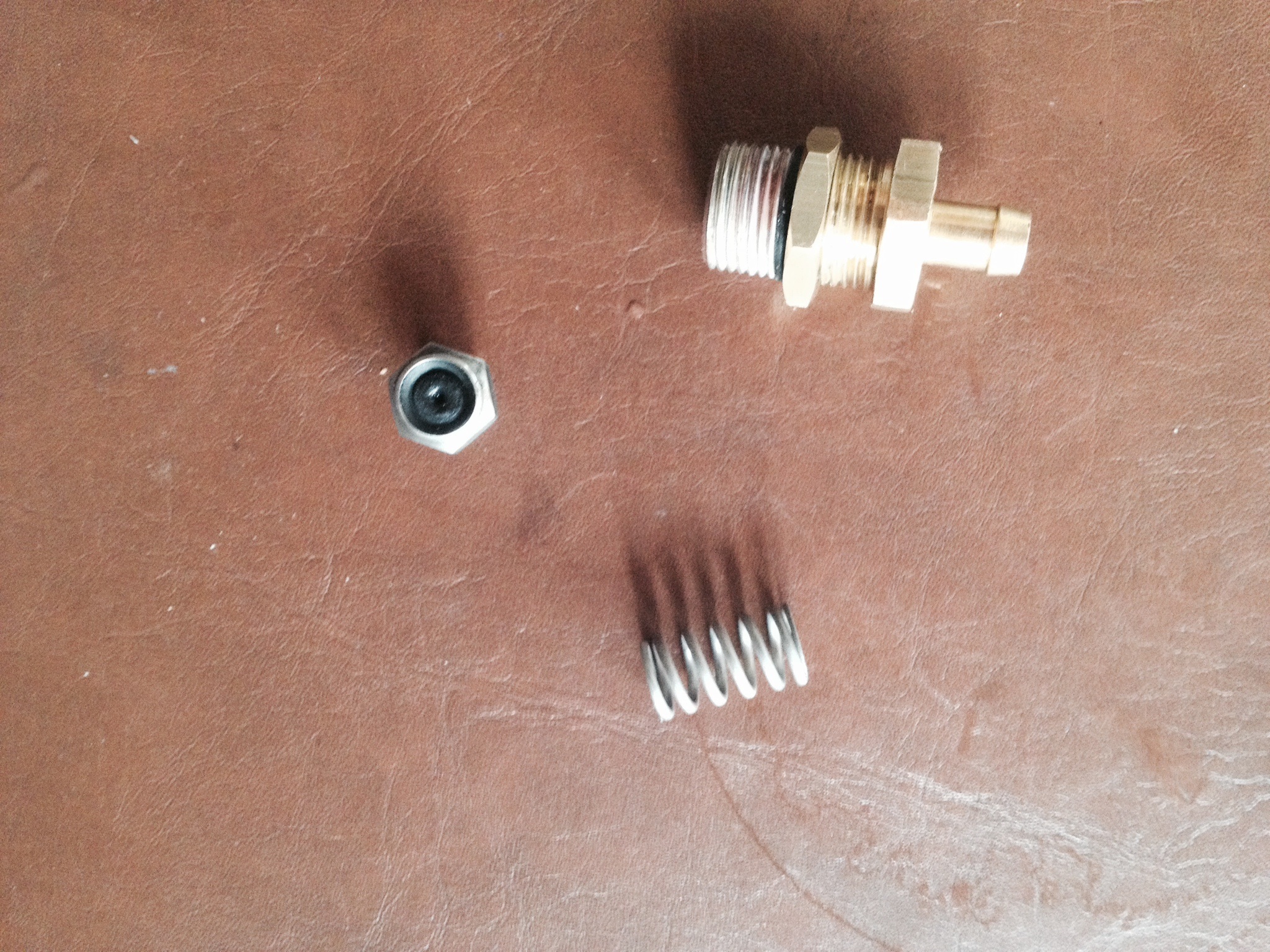

Итак, сегодня , наконец-то, дошли руки до кофемашины... открутил клапан... клапан с пружинкой вытащил, а вот сам затворный клапан остался в середине, пришлось его оттуда выковыривать, там прикипел... достал, почистил, промыл, поставил на место. Вроде бы все работает нормально, но думаю это ненадолго. На затворном клапане резинка, но уже немного с износом. Может кто подскажет где можно отдельно купить этот затворный клапан?

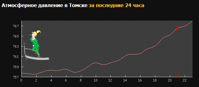

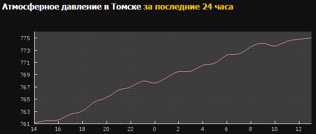

ДА не, этот градусник проверял, под мышкой 1 в 1 с руттным = 36,6.. Кипение воды в кастрюле 100,2гр. с учетом текущего давления 765 мм рт.ст. тоже достаточно точно -[ссылка]- . Ну и точка кипения на бойлере тоже успокоилась на 100.2-100.4 гр. Так что думаю датчик не врет ....
