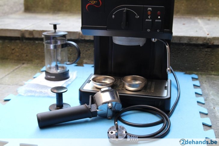

А для профессиональным кофемашин по какому принципу подбирают форму основания темпера?Читал,что для одинарных холдеров лучше с выпуклым дном,а для двойных-с плоским.Только вот, что имеется в виду под одинарным и двойным холдером:1.порция корзины/сита;2.форма рожка-с одним или двумя отверстиями для экстракции кофе;или 3.тип рожка-с корзиной или без корзины (если такие существуют,уж извините за мою неусведомленность)?
Холдер - это рожок и ему без разницы какой темпер, также как и какую корзину (одинарную или двойную) в него вставили. Корзины же бывают одинарные, двойные и тройные, которые отличаются количеством кофе, закладываемым для приготовления.
Форма подошвы темпера - тот еще холивар. По большому счету, всё, что неплоское, это баловство.
Корзины обычные, без улучшайзеров, единственное, что отверстия в них в виде рисок, а не точек.Еще ньюанс:при прокручивании рожка в группу,кофе в корзине трамбуется об душ,пишут,такая конструкция машины,типа пассивная темперовка.По моим наблюдения,когда темперую крупного и среднего помола кофе,то разница с нетемперованым ощущается значительно,но экстракция все ровно идет стабильной струйкой.А недавно, в целях дигустации купил кофе мелкого помола,заметил,что,во-первых,экстракция медленнее и капельная (что,впрочим не удивительно для мелкого помола),но и вкус особо не разница между темперованым и нетемперованым мелкого помола.Кофе Лавацца Роса,молотый.
Как правильно - темперовать или нет? Или просто помол помельче?
Подбор величины помола - вещь совершенно необходимая, причем как для классической корзины, так и для улучшайзера, другое дело, что критерии подбора разные и в случае с улучшайзером это не так критично влияет на результат.
Трамбовка, я бы сказал, вещь опциональная, при желании можно ограничится фактически разравниванием поверхности.
При заваривании с улучшайзером надо подбирать помол так, чтобы на выходе получался лучший для вас вкус. Ориентиры по объему в чашке такие же как и для классики, а вот время пролива может оказаться любым...
Для начала смотря какой улучшайзер, двойное дно и саековский клапан - совсем разный результат. Потом, струйки всегда взбиты в пену. И самое главное - вкус. Если с клапаном процесс в целом напоминает классический, то с двойным дном красивый пролив запросто может оказаться трудно питейным...
